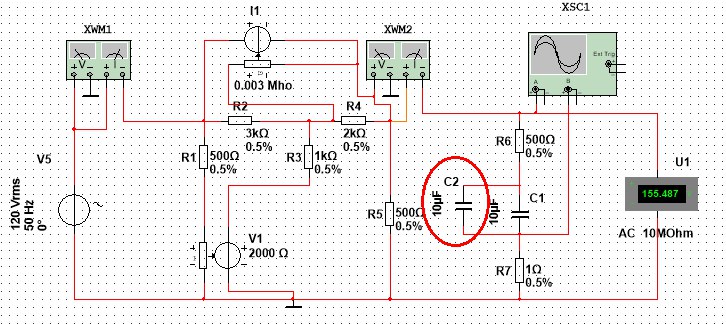

В качестве примера соберем схему резистивного четырехполюсника с активной нагрузкой и независимым источником постоянной ЭДС (рис.5) и активно-емкостной нагрузкой с независимым источником синусоидальной ЭДС (рис.6)
Рис.5. Модель схемы активного четырехполюсника с зависимыми источниками напряжения и тока и источником постоянной ЭДС в Multisim
В схеме с постоянной ЭДС для измерения напряжений и токов используется инструмент Measurement Probe, находящийся в панели инструментов, с опцией Instantaneous voltage and current. В схеме с гармонической ЭДС использован вольтметр для измерения выходного напряжения, осциллограф для получения временных диаграмм выходных напряжения и тока и два ваттметра для измерения полезной и потребляемой четырехполюсником мощности.
Рис.6. Модель схемы активного четырехполюсника с зависимыми источниками напряжения и тока и источником гармонической ЭДС в Multisim
