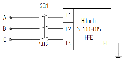

Никита, выложите принципиальную схему подключения станка к трёхфазной сети.

Никита
В основном, идет разработка электрических схем подключения, а также настройка оборудования - это, что касается электрики; а что касается механики - это система охлаждения и система аспирации (которая пока ещё не реализована).  Индуктивные датчики расстояния будут играть роль концевиков, чтобы движущиеся части станка не ударялись друг об друга и об сам корпус танка
Никита
#10
Четверг, марта 22, 2018, 20:42:49 Последнее редактирование: Четверг, марта 22, 2018, 20:45:38 от Никита
Схема подключения ПЧ как к сети 380 В, так и к шпинделю предельно простая:
