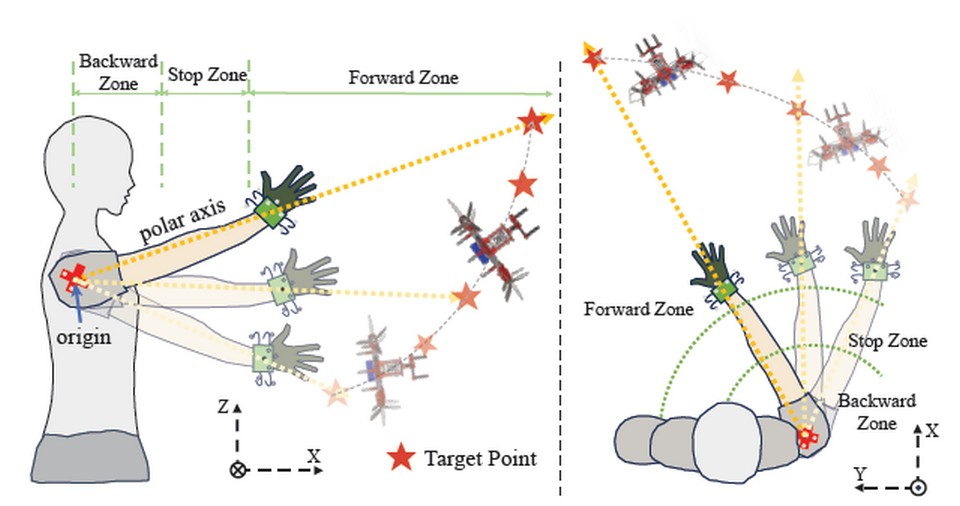

Пару часов назад был в Кэшке на Кантемирова. Там на камере хранения лежит перчатка. Не Ваша?
В разработанной нами системе используется несколько 6- или 9-осевых инерциальных модулей, размещенных на фалангах пальцев, кисти и предплечье. - неплохо бы фото.

1. Текст есть, нужны иллюстрации. Конкретные примеры.

Мне кажется, что "перчатка" делает управление БПЛА еще более "ручным", и дальнейшее продвижение технологии будет происходить в другом направлении (все более "автоматическом"). Но это моё мнение, и, возможно, на данном этапе "перчатка" поможет.

Ну да присоединюсь к Андрею Николаевичу: больше похоже на трекбол.
Технология есть, удобство и перспективы спорны.
