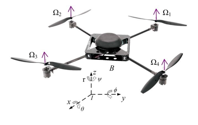

Четырёхротор имеет четыре ротора, управляющих четырьмя входными силами соответственно.
Общая сила равна сумме четырёх сил роторов. Движение Pitch управляется за счёт уменьшения скорости переднего мотора или увеличения оборота заднего мотора. Движение крена управляется снижением скорости левого мотора или увеличением правой скорости мотора. Движение рыскания управляется снижением скорости переднего двигателя или увеличением скорости заднего мотора в сочетании с увеличением или уменьшением скорости боковых моторов.

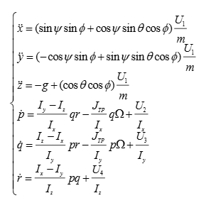

Четырёхротор - это многопеременный и нелинейный объект с четырьмя входными регуляторами сигнала, но с 6 степенями свободы. Для управления координатами четырёхроторного ротора от одной точки к другой точке пространства очень важно знать уравнения модели четырёхроторной динамики, которая показана следующим образом:
где g - гравитационное ускорение, m - вес четырёхротора, Jtp - инерционный момент ротора.

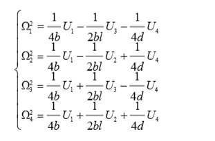

После блока обратного преобразования мы получили сигналы, показанные следующим образом:
Третья часть - это блок преобразования скорости ротора. Уравнения этого блока следующие:
